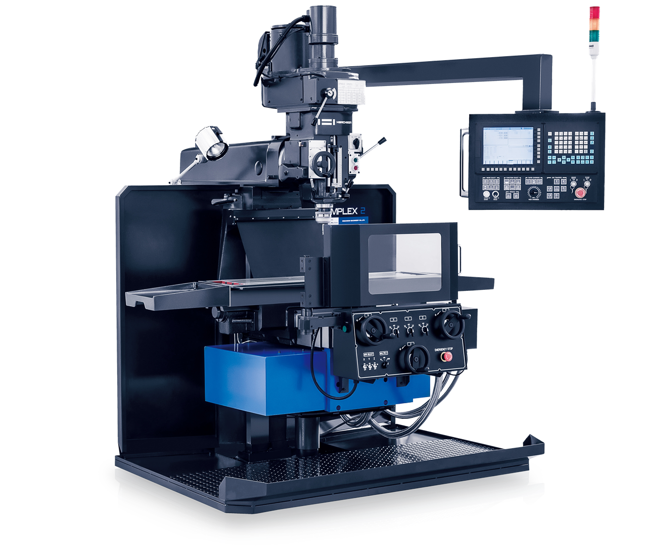

범용 기종 - SIMPLEX-2
SIMPLEX-2
semi CNC 밀링
SIMPLEX-2는 정밀하고 균일한 최고의 성능을 바탕으로 오랜시간 신뢰와 사랑을받고 있는 범용 밀링을 베이스로 대화형 프로그램을 통해 최소한의 DATA 입력으로 다양한 CNC가공 기능을 제공하는 semi CNC 밀링 입니다.
간단한 조작으로 패턴 가공 부터 사각, 원형 가공 등 주요 10개 기능에 대해 빠르고 정밀한 가공이 가능합니다.
고객의 다양한 요구에 대응 가능한 제품 라인업과 옵션 사양을 제공하며, 사용자 편리성을 극대화 하여 쉽고 편리하게 사용 하실 수 있습니다.
